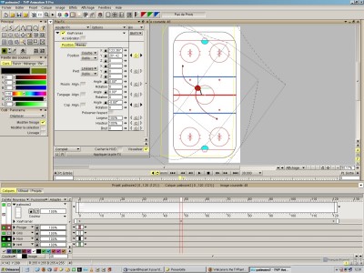

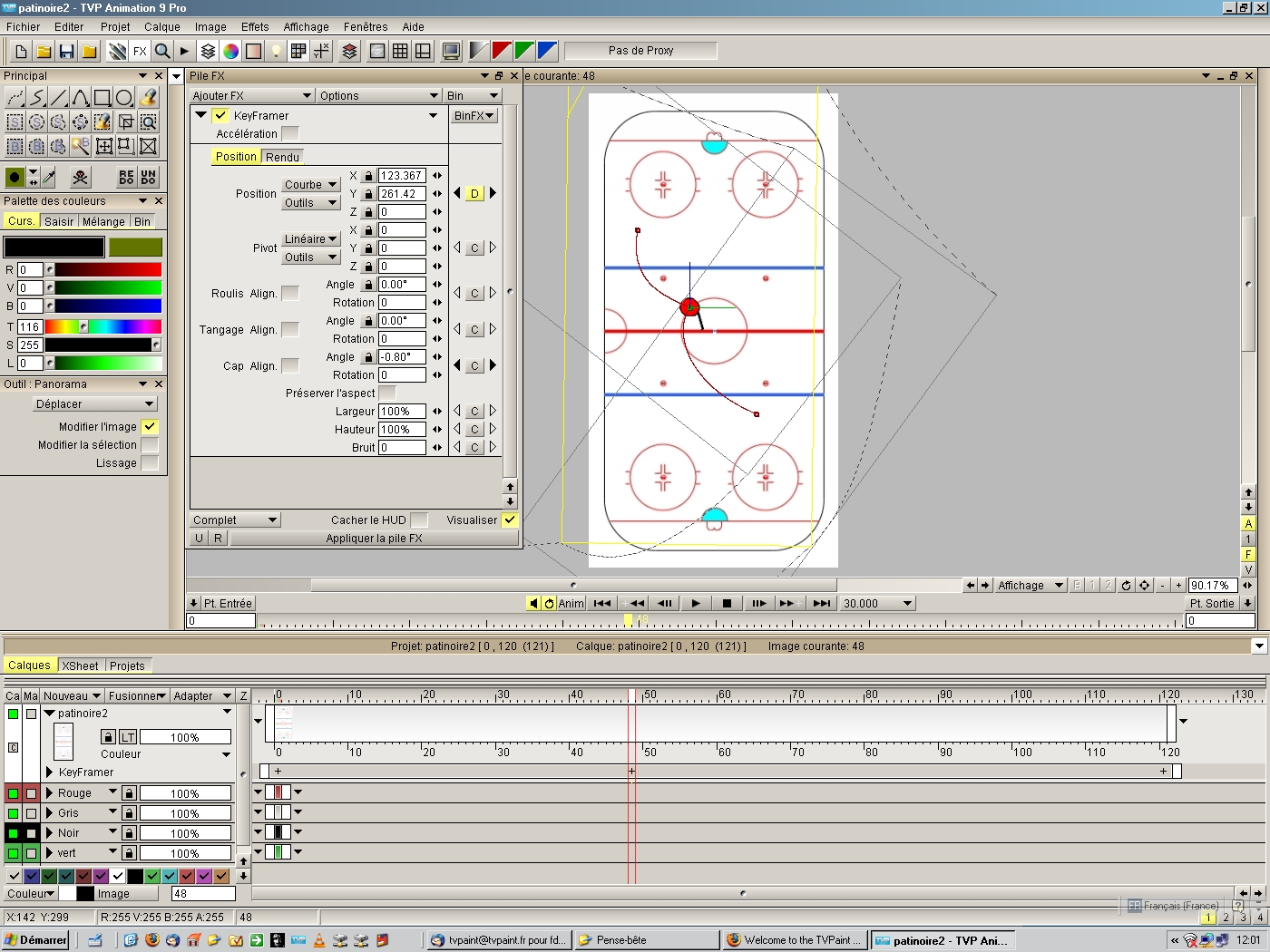

et voilà l'une des solutions possibles :
Il ne reste qu'à ouvrir la pile FX, sélectionner toutes les images du calque patinoire et appliquer la pile.
(voir le screenshot)
Je n'ai pas appliqué la Pile FX pour que vous puissiez changer la position et la valeur des clefs.
patinoire2.tvp

Macromédia Flash pourrait convenir a ce type d'animation...
Mais seulement, avec Flash, vous n'avez pas une aide personnalisée rapide et efficace!
Puis bon, après il y a une question de feeling. A choisir je prendrais TVP! Ok il nécéssite un apprentissage, mais le Keyframer peu être apprit très très vite, en fait il est très logique et permet de faire des tracés en ligne droite ou en courbe. Enfin soit, je vais pas détailler le Keyframer, mais je pense que c'est le programme qu'il vous faut, car il fait exactement ce que vous voulez, il faut juste un peu apprendre le Keyframer (besoin d'un tuto vidéo sur le Keyframer? ^^).
