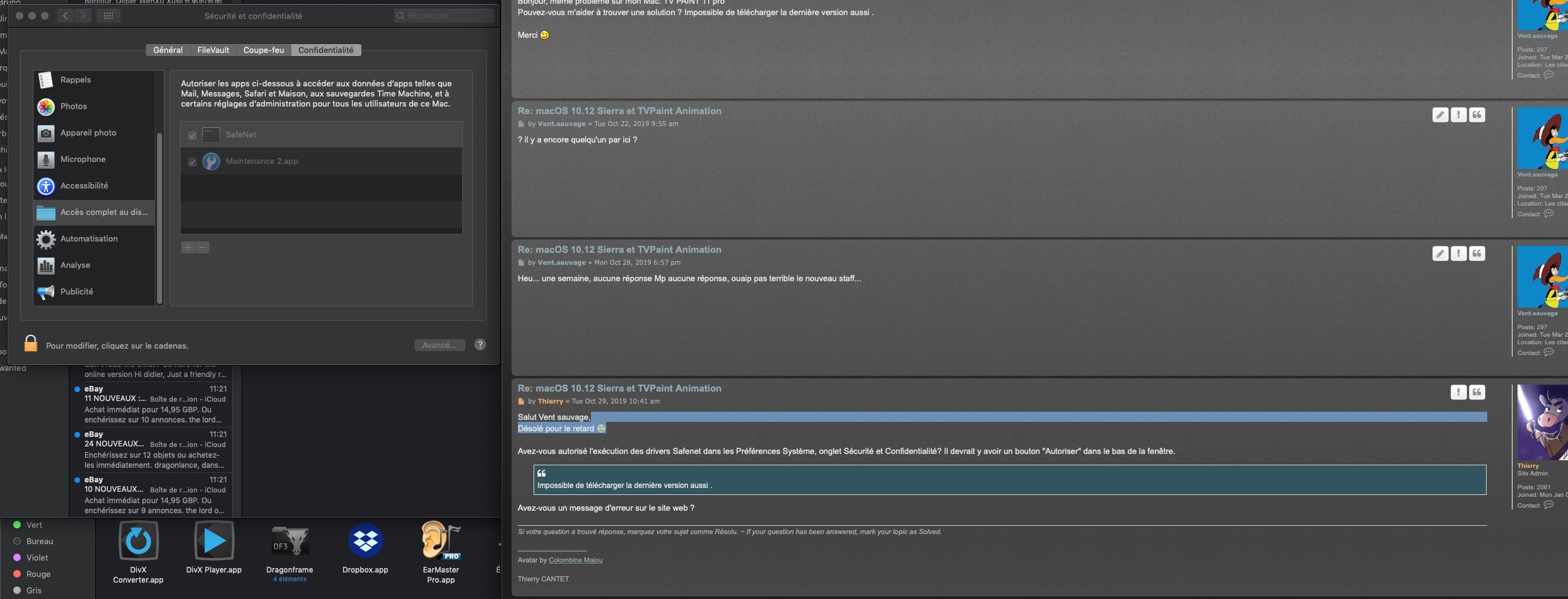

Avez-vous autorisé l'exécution des drivers Safenet dans les Préférences Système, onglet Sécurité et Confidentialité? Il devrait y avoir un bouton "Autoriser" dans le bas de la fenêtre.

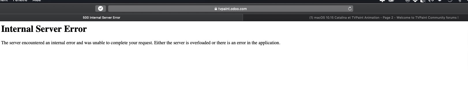

Pour ce qui concerne la dernière version j'ai ça:
http://www.vectotoon.fr/images/Capture.jpg. Edit la ça ne marche toujours pas, impossible de se connecter internal server error
pour répondre au message de @Dean, j'ai cette image
http://www.vectotoon.fr/images/dongle.jpg. Edit: c'est vu, ça marche
pour les autorisations j'ai fait ça mais sans résultat? Apparemment j'ai une version 7.4.2 et je n'ai pas trouvé de lien valide pour la dernière version ( 7.5.4 ?)
http://www.vectotoon.fr/images/Sentinel.jpg. Edit:suite à la manip sur les préférences, ça marche

Ok, ça remarche, merci à tous les deux.
