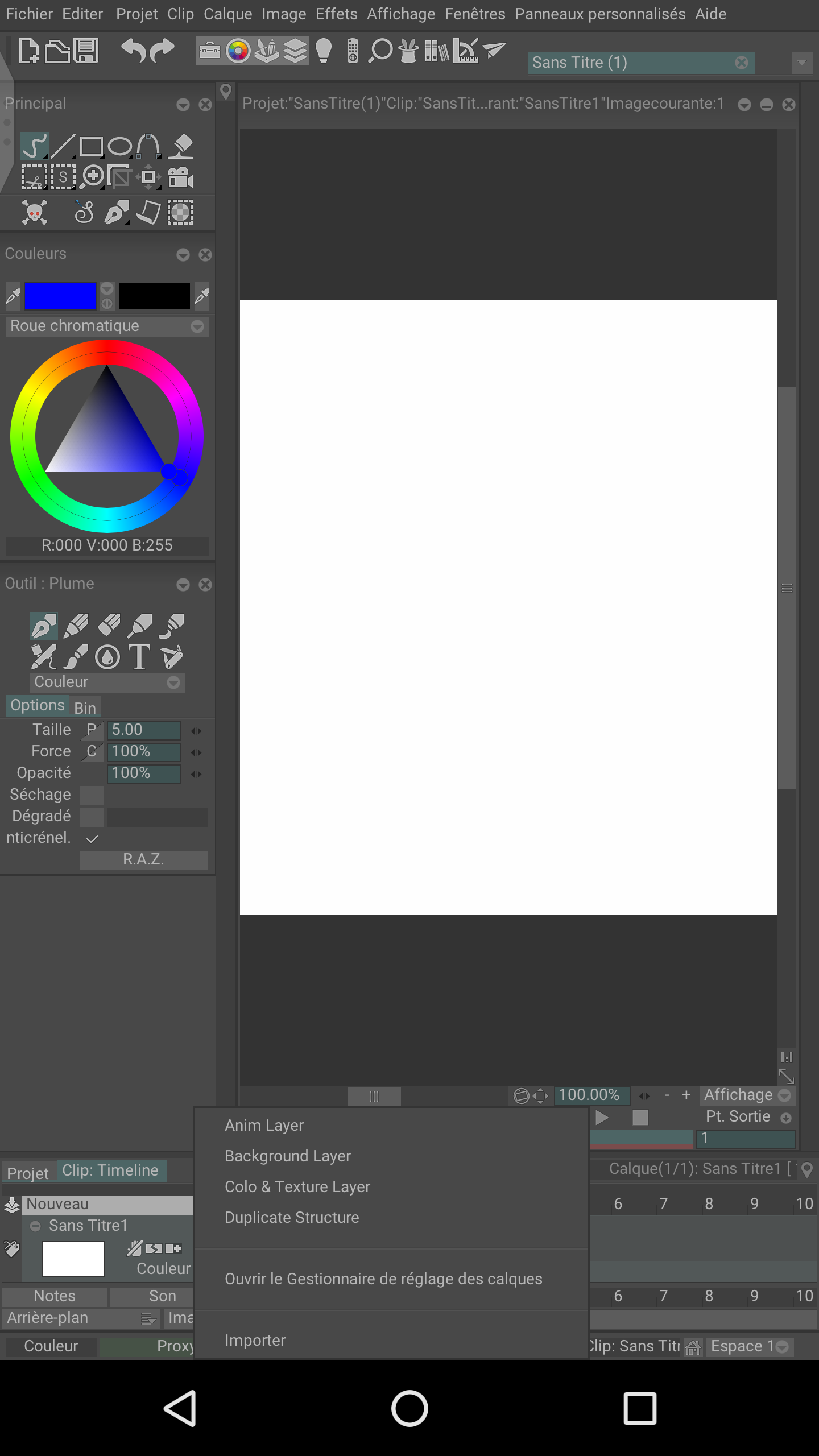

Re: Import PSD
Je confirme ce que dit Mélanie : les PSD sont considérés comme des fichiers tvpp, donc pas de fenêtre d'import.
Cependant, tu devrais aussi avoir une option "importer" dans le menu "nouveau" de la timeline :
