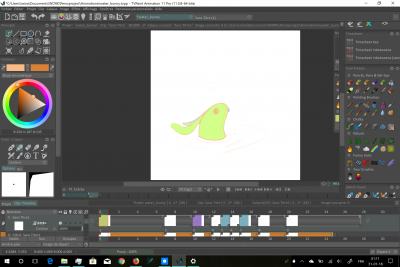

J'ai fait l'acquisition de tvpaint 11 il y a quelques mois, et n'ai eu aucun problèmes. J'en suis très content !!!
Seulement j'ai récemment remarqué qu'il me manquait un ou deux panneaux ! :'(

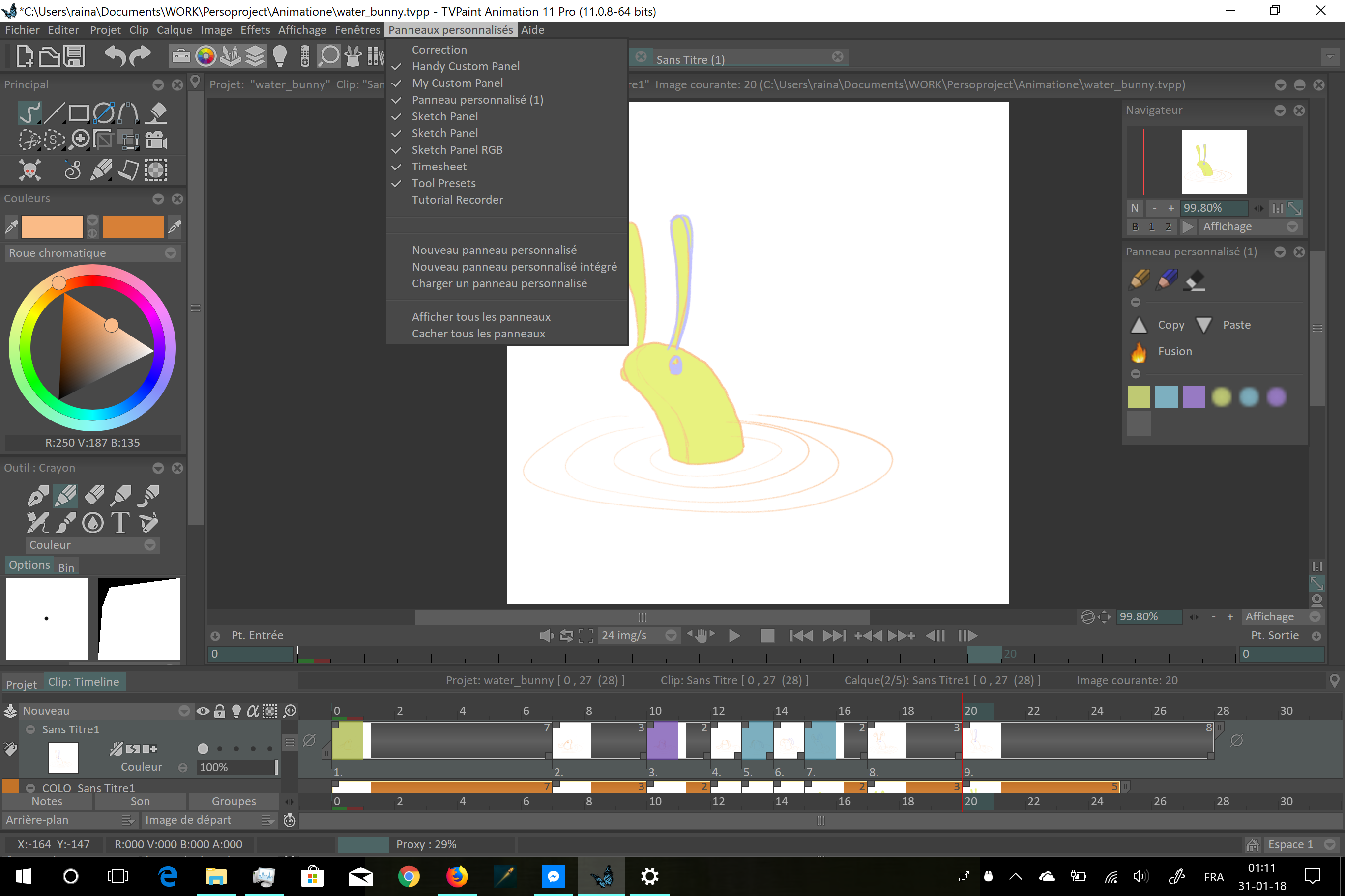

J ai vérifié sur la version d'un ami ("tvpaint neuf de quelques jours, version 11.0.8 identique à la mienne) il me manque le tool presets v2,
J ai tenté de fermer le panneau, redémarrer tvpaint, et même le réinstaller rien n'y fait.
J'ai eu vent des erreurs liées à la dernière mise à jour de windows (creator's update), et j'ai effectivement fait cette mise à jour.
Seulement IMPOSSIBLE de retourner à une mise à jour plus ancienne, car cette option n'est disponible que pendant 10 jours après mise à jour.
Je n'ai donc pour l'instant pas d'autres choix que de totalement réinstaller mon pc, sans pour autant être sur que le problème vient bien de la, je n'ai en effet remarque ce problème qu’aujourd’hui.
auriez vous des solutions à me proposer ?
Ce n'est surement pas un problème majeur, mais je souhaiterais tout de même pouvoir profiter de toutes les fonctionnalités de ce doux logiciel :D

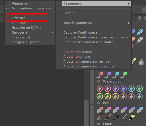

Afin de récupérer le nouveau panneau Tool Presets v2, faites un clic-droit sur le panneau Tool Presets > ce panneau > Détruire.
Puis redémarrez le logiciel.

Les mises à jour ne remplacent pas les panneaux tout seul, car si jamais des utilisateurs avaient modifié les panneaux déjà existants, leurs modifications auraient été perdues :)
